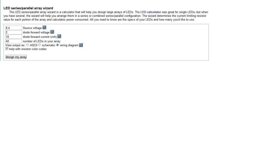

De flesta vill nog ha lite belysning på sitt fordon, om det är en entreprenad-maskin, traktor eller lastbil så är det ju trevligt med lite ljuse i mörkret :)
Egentligen är det inte så svårt, man behöver dock lite information om LED'en man har för att det ska bli rätt.
På denna sidan http://led.linear1.org/led.wiz kan man räkna ut vilka motstånd man behöver till sin LED.
1: Mata in spänningen som du har i bilen eller där du menar att plocka ström ifrån.
2: Hur många Volt LED'en är på, vita brukar ligga på 3-3,5V och färgade lite mindre. Denna informationen följer med LED'en.
3: Hur många mA (milliampere) LED'en tar. Detta ska också stå på när man köper.
4: Hur många LED man vill ha i kretsen.
Så här ser det ut ifyllt, att jag räknar med 8.4V är bara för att jag säkert ska kunna sätta i ett fullladdat batteri och slå på ljuset direkt utan att behöva riskera att LED'en brinner upp.
Sen är det bara att trycka "design my array" och sidan räknar själv ut precis hur allt ska se ut.
